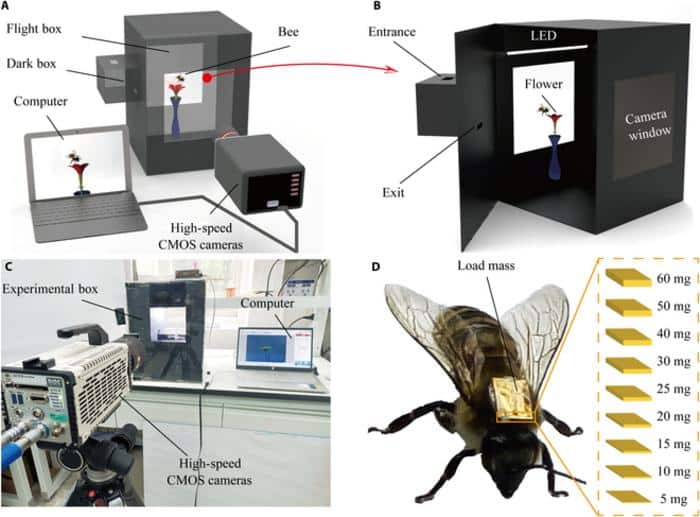

Pekin Teknoloji Enstitüsü’nden Profesör Jieliang Zhao, “Frekans aralığı eşleştirmesini ağırlık merkezi optimizasyonu ile entegre ederek, toplayıcının rezonans frekansını arının göğüs titreşimiyle sistematik olarak eşleştirdik. Bu sayede uçuş dengesini tehlikeye atmadan verimli enerji dönüşümü sağladık,” açıklamasında bulundu. Önerilen piezoelektrik enerji toplayıcı (PEH), esneklik ve düşük kütle için PVDF filmleri, voltaj çıkışını artırmak için çift kristal yapısı ve arının doğal titreşim frekansıyla (210–220 Hz) hassas bir hizalamayı içeriyor. Sun Yat-sen Üniversitesi’nden Jianing Wu, “Bu yaklaşım, hacimli pil ihtiyacını ortadan kaldırarak operasyonel ömrü uzatıyor ve böcek siborglarının gerçek dünya uygulamalarındaki pratikliğini artırıyor,” diye ekledi.
PEH, lazerle kesilmiş bakır alt tabakalar ve iletken yapıştırıcı ile bağlanmış PVDF filmler kullanılarak üretildi ve ultra hafif yapısını (46 mg) tamamlamak için 3D baskılı kalıplar kullanıldı. Comsol’deki çoklu fizik simülasyonları, tasarımı doğrulayarak, deneysel sonuçlarla yakından eşleşen deplasman ve voltaj çıktılarını öngördü. Baş araştırmacı Wenzhong Wang, “Yüksek hızlı CMOS kameralar, kanat çırpma dinamikleri hakkında kritik bilgiler sağlayarak, değişen yük koşulları altında toplayıcının rezonans frekansını optimize etmemize olanak tanıdı,” dedi. Testler, böcekler ve güveler için mevcut çözümleri aşan maksimum 5.66 V ve 1.27 mW/cm³ çıkış gösterdi.
Zhao, “Arılar, PEH takılı olmasına rağmen normal uçuş davranışları sergiledi, 2 saniye içinde ters dönmelerden kurtuldu ve serbestçe havada asılı kaldı – bu da biyomekanik müdahalenin minimum düzeyde olduğunun kanıtı,” dedi. Toplayıcı enerji yoğunluğu ve biyouyumluluk konusunda başarılı olsa da, enerji depolama ve ölçeklenebilirlik konusunda zorluklar devam ediyor. Ekip, “Gelecekteki çalışmalar, enerji yönetim devrelerini entegre etmeye ve bu metodolojiyi yusufçuklar ve kelebekler gibi diğer uçan böceklere genişleterek biyo-hibrit sistemler için standart enerji çözümleri oluşturmaya odaklanacak,” sonucunu çıkardı. Bu atılım, fizik tabanlı optimizasyon yoluyla kaynak yoğun tasarım yinelemelerinden kaçınarak, çevresel izleme ve kurtarma görevlerinde kendi kendine yeten böcek siborglarının yolunu açıyor.
Arılar Cihazla Bile Normal Uçuş Davranışları Sergiledi
